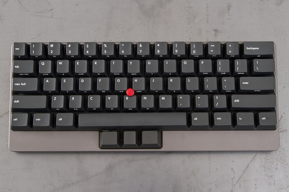

Кстати, у нас тут скоро приедет сэмпл Tex Yoda II:
WastedOwl
Любитель
Сообщения:54
Зарегистрирован:09 дек 2013, 22:36
Re: Делимся ремапами, нестандартным использованием девайсов ввода
Сообщение WastedOwl » 01 дек 2017, 15:17
adm писал(а):
01 дек 2017, 15:11
Приятно, конечно, что механики с трекпойнтами теперь есть в продаже, но цена, цена!
