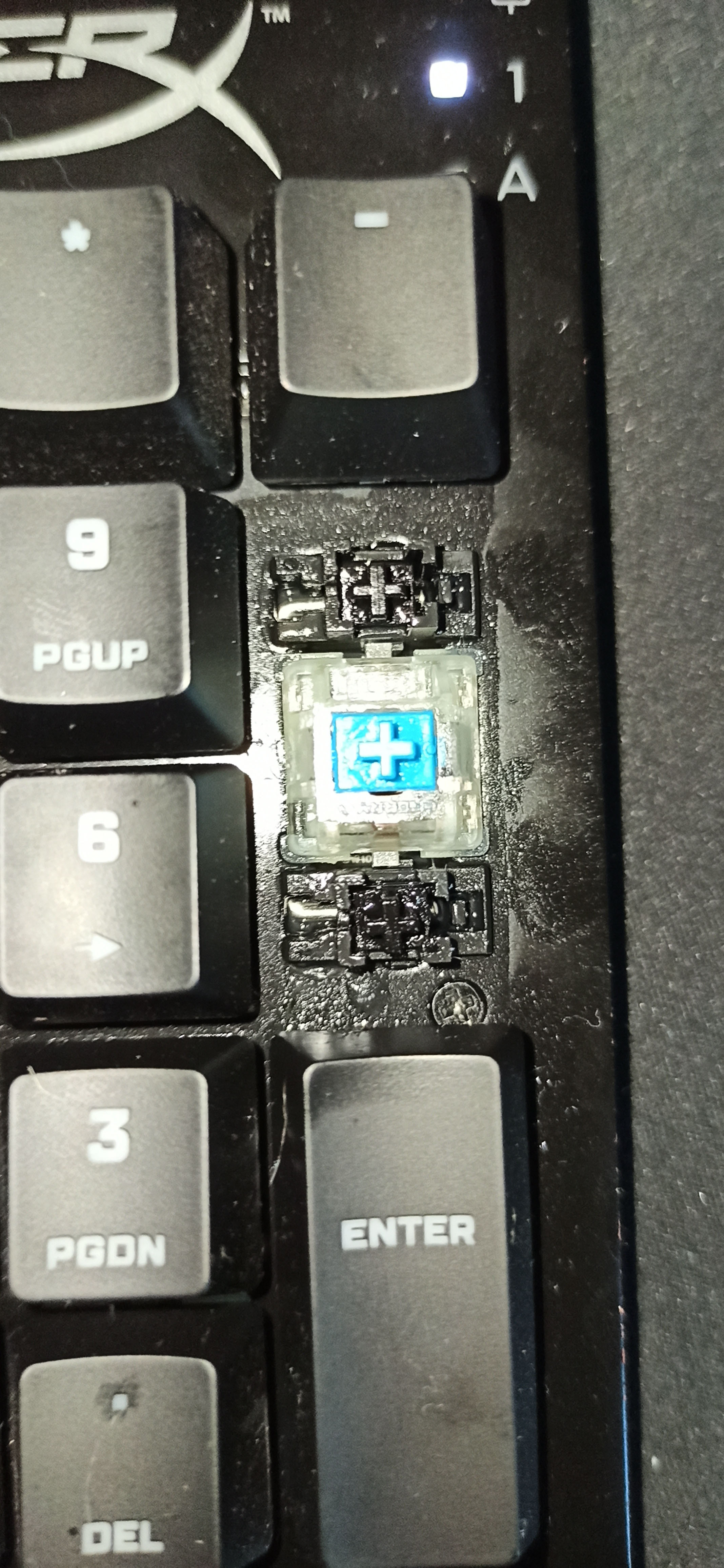

Сообщение wrench29 » 14 ноя 2019, 16:41
вот как пример клавиша '+' на нампаде, не знаю, видно ли будет проблему upd. не прикрепились файлы

Сообщение wrench29 » 14 ноя 2019, 16:46
остальные не хотят крепится..

Сообщение Y1ROK » 14 ноя 2019, 16:50
Понятно.... можешь смело выпаивать, по гарантии в таком виде у тебя ее вряд ли примут.

Сообщение wrench29 » 14 ноя 2019, 16:51
на самом деле хз, в реальности все лучше выглядит
