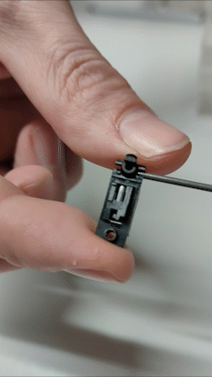

Привет всем. Недавно заметил, что на новом лео, при поочередном нажатии по краям капа на интер или бэкспейс происходит щелчок. С шифтом и левым шифтом такого нет. Но чем там может щелкать, стемы стаба? 🤔 Самое печальное, что это происходит, не только если жать так специально, но и иногда случайным образом при печати. Видос https://disk.yandex.ru/i/k4s7ThdXQaJlqw

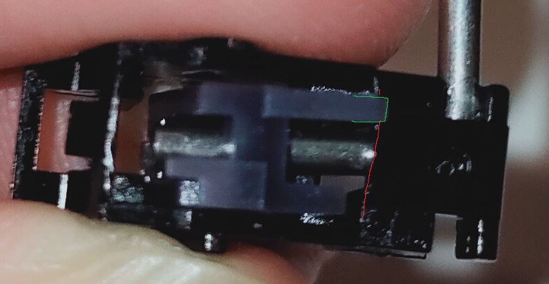

Оказалось, что в нажатом положении эта ножка у стема встает так, что жестко цепляется за край стаба, втф. И так со всеми стабами, хоть и щелкали при печати только два. Толи брак, то ли фича, поменял на нормальные ГМК.

Цепляться точно не должны, это действительно странно. Вот гифка в работе

Lovemoms, Ага, в нормальных стабах так и есть, все гладко, а в стоковых стем в кривое положение встает что ли. Странности, короче.
