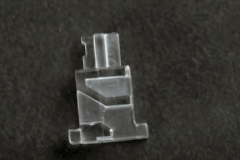

Стабилизаторы разбирали после извлечения? Если да, то проверьте ориентацию стема стабилизатора. 2 окошка должно быть в ту сторону, где вставляется скоба. Одно окошко в противоположную сторону. Если один стем или оба стоят неверно, то стабилизатор подниматься не будет.
Снимок экрана 2022-03-29 204357.png (106.39КБ)2183 просмотра
