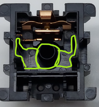

Сообщение cruster » 27 июл 2022, 18:33
Если стем свитча чистый, то вам нужно очистить нижний хаузинг. Все области, что я выделил зеленым должны быть чистыми, иначе щелчок будет демпфироваться смазкой и клика не будет. Jacket конструкция в принципе для смазки не подходит, есть свитчи с конструкцией клика clickbar, там используется пружинка, которая обособлена от основной линии хода. В них можно смазывать свитч полностью, клик никуда не пропадет.

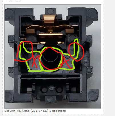

Сообщение MIM » 27 июл 2022, 18:43
Спасибо за помощь, но странно то, что оставшиеся 77 клавиш я смазывал в обведённых местах, звук никак не менялся. В любом случае пойду пробовать дальше.
