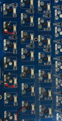

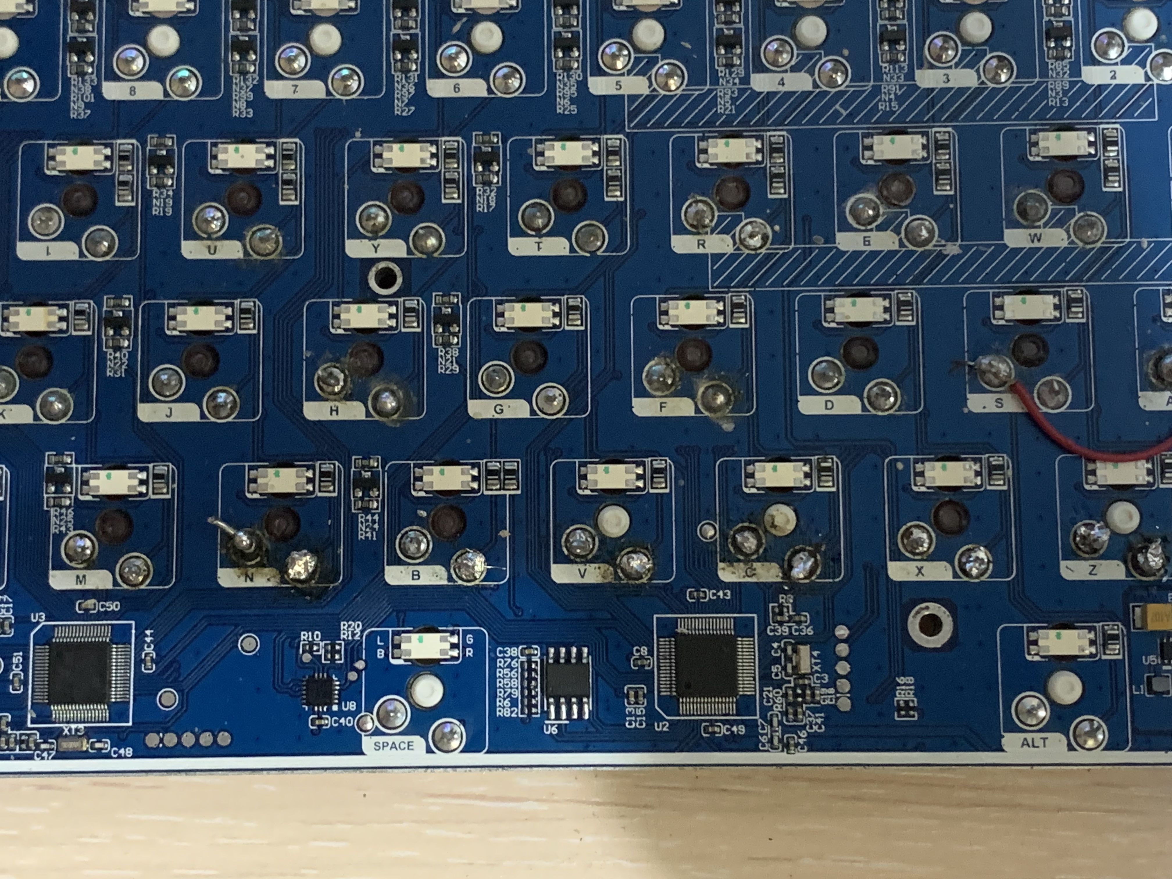

После перепайки свитчей перестали работать N и C, на фото ниже указанно

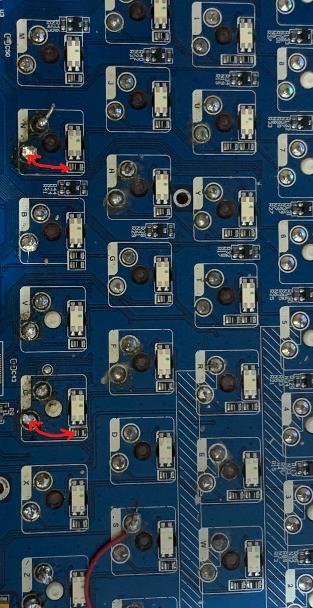

В целом, как и в прошлый раз - оторваны контактные пятаки. Если не работают только эти клавиши, а соседние работают. То полностью не контачит пятак до диода. Восстановить надо как на фото.

Спасибо огромное, все снова заработало <3
