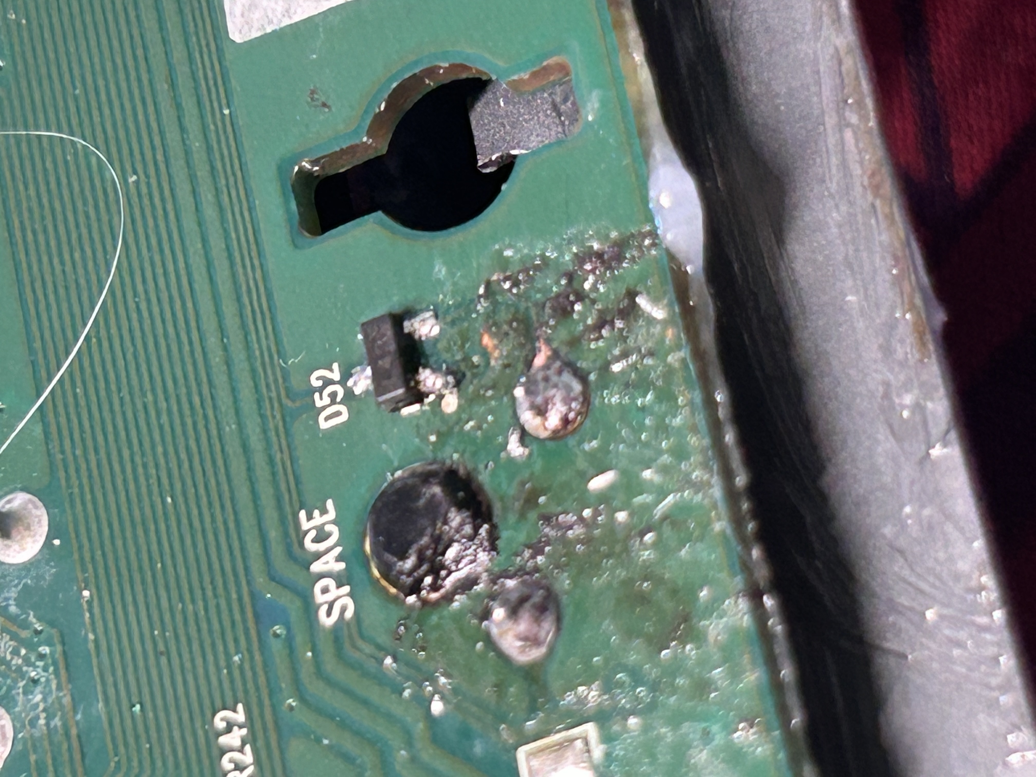

Спасибо вам! Все работает теперь, был зажат кабель подключения. Вот есть еще вопрос, я неопытный в пайке, и чуть не оторвал пятак на пробеле. Когда квидел что металл пятака отваливается с одной стороны быстро припаял его и забыл. При отораанном пятаке будет работать клавиша?

Сообщение Dimazay42 » 22 май 2024, 11:05
Возможно видно что на нижнем слоте нет с одной стороны части пятачка

Сообщение cruster » 22 май 2024, 11:16
Dimazay42 писал(а):
22 май 2024, 11:05
Отсутствие пятака вызвало бы неработоспособность этой клавиши или части ряда, на котором она находится. Если при подключении без корпуса проблема не уходит, возможно где-то на этом ряду возле одного из пятаков слетела маска. Под ней находится земля, а она спаялась с пятаком. Можно отпаять все свитчи на замкнутом ряду и проверить.
