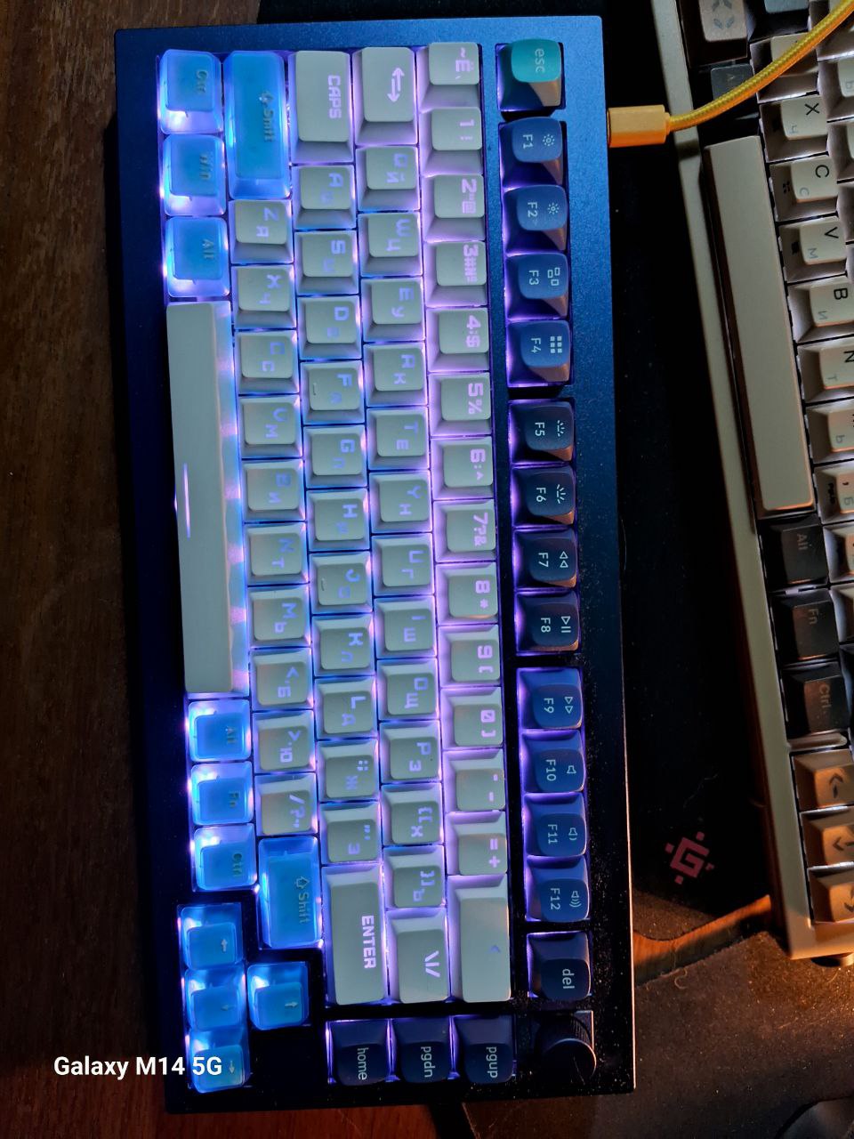

Люди, нужен дельный совет. Я заказал себе из Китая Ajazz AK820 PRO, но чувствую, что переоценил остроту своего зрения. У этой клавиатуры есть подсветка, но почему-то не прозрачные кепки. Мне для комфортной работы нужны примерно такие по размеру легенды как на фото. Кстати, это мембранка DEXP K-5003BU
Вопросы:
1. есть ли кепки для механики с такими хорошими и крупными легендами?
2. где покупать, стоимость и прочие нюансы ( чувствую, что не все кепки к любой клавиатуре подойдут)
Ajazz AK820 PRO - нужны "прозрачные" кепки

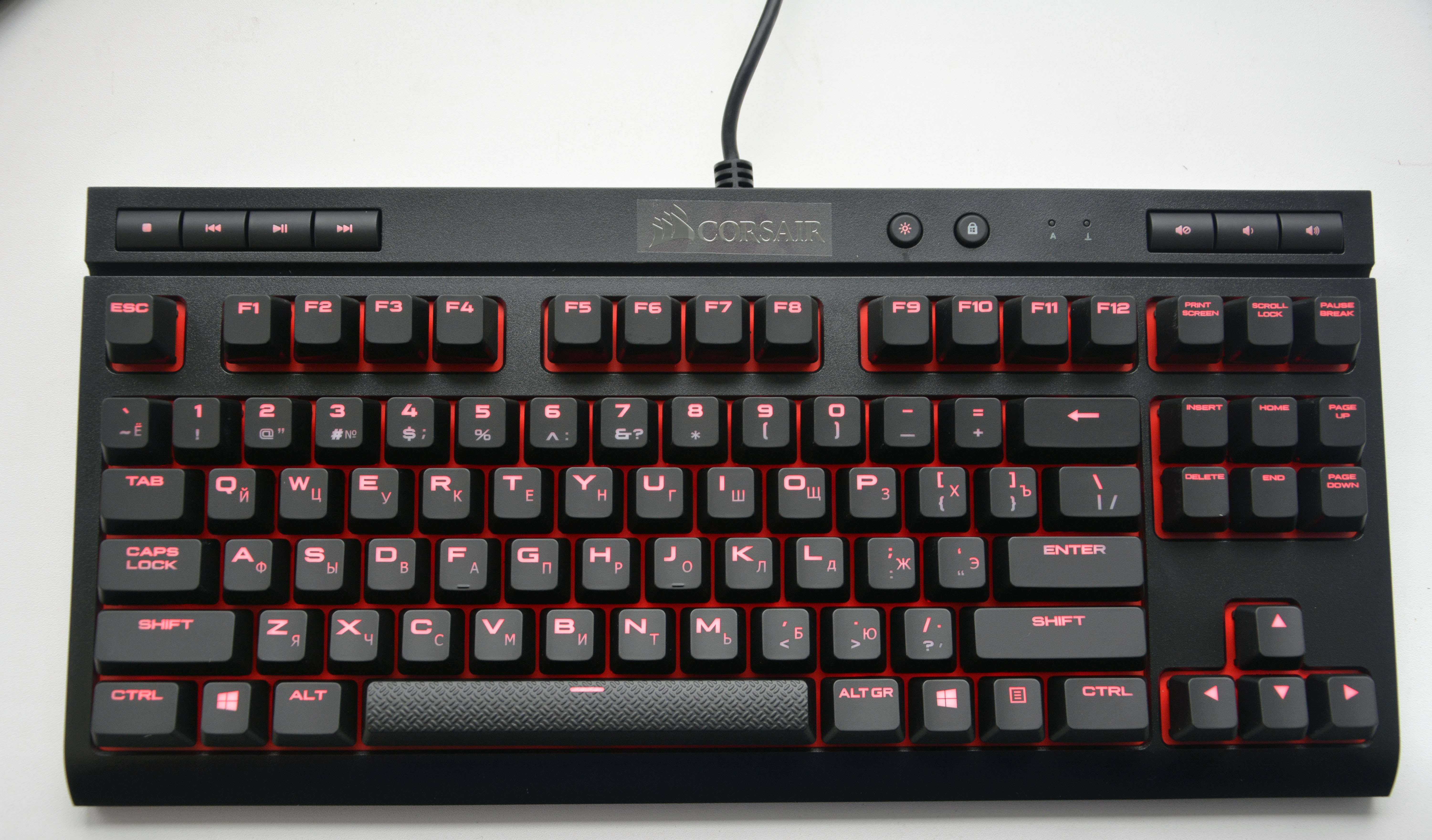

Попробуй кепки от Корсаров (покупаются вместе с бу клавиатурой).
Дальше зависит от того прозрачные ли свичи и где стоит диод, северный или южный.
Сейчас производители гонятся за ПБТ кепками с непрозрачными символами, есть еще пудинги и прозрачные кейкапы, пудинги есть с русским, но обычно буквы мелкие и в один ряд с английскими (есть пбт от Хайпера с русиком, но они красного цвета).

Вот спасибо за ответ, не то я думал, что меня все игнорят как нищеброда!
На Авито купил за 600р белые кепки от убитой zet gaming Gladius, но всё равно шрифт для меня мелковат.
Как всё же обидно, что нельзя подобрать себе клавиатуру (механику) по вменяемой цене и с размерами легенд и яркостью подсветки как на моей любимице DEXP K-5003BU!
Боже храни китайцев, которые подумали о людях, у которых уже не орлиное зрение!

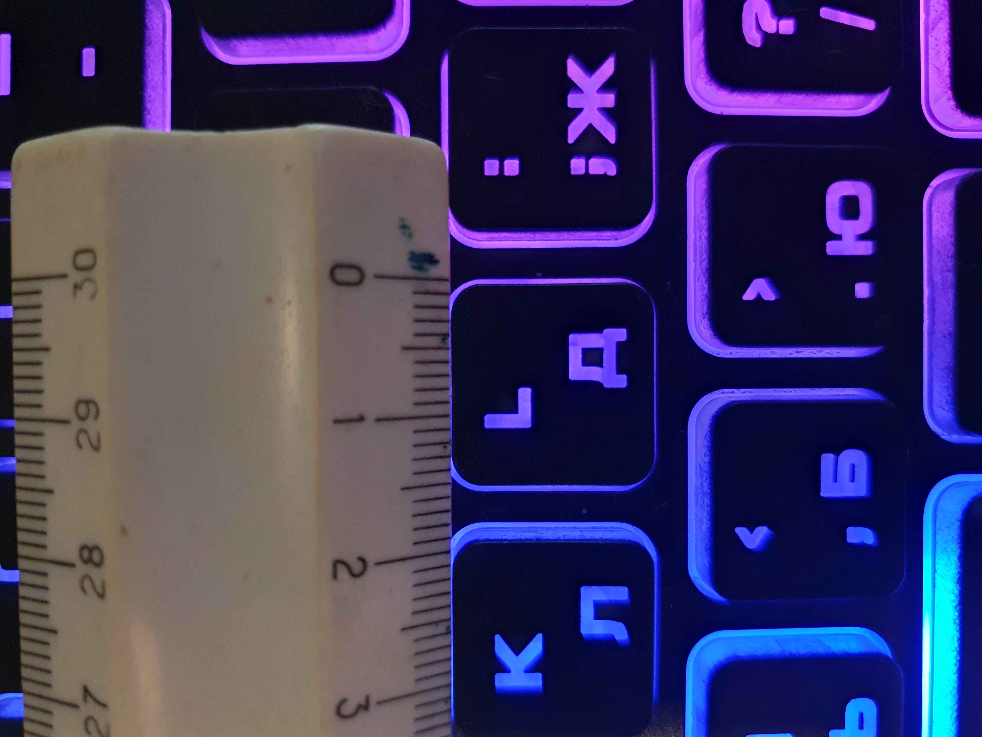

Мелкий шрифт это проблема. Дело не в слепой печате и прочей фигне, которую так любят гнать всякие неофиты, а в том, что элементарно шрифт на капах должен быть приятным и виден в темноте без верхнего освещения... и вот тут начинаются сложности))) Желательно чтобы русские буквы были как-то похожи на аглийские и не стояли рядом и были большими, как ты заметил. И тут понимаешь, что вариантов просто мало) Плюс если буквы прозрачные, то нужно чтобы они подсвечивались диодом, поэтому они и ставят русскую букву вместе с английском, потому что ниже обычно света нет...

Проблема в том что на чери нет хороших русифицированных.
1. Есть с маленькими русскими буквами как тут предложены. Нестирающиеся прозрачные буквы, и это единственный вариант колпачков такого типа.
2. Есть такие же только с латинскими буквами, но русские там просто нарисованы краской, но крупные как и латинские как раз как надо.
3. И есть просто с нарисованными, т.е. без подсветки. Тут выбор большой, можно и самому гравировать.
4. И просто колпачки с прозрачного пластика у которых буквы написаны. Но они запылятся и становятся некрасивые их надо мыть. Срок службы у них не большой, они быстрее разбалтываются и просто ломаются. Года на 2-3 может хватит, потом начнут просто вылетать.
