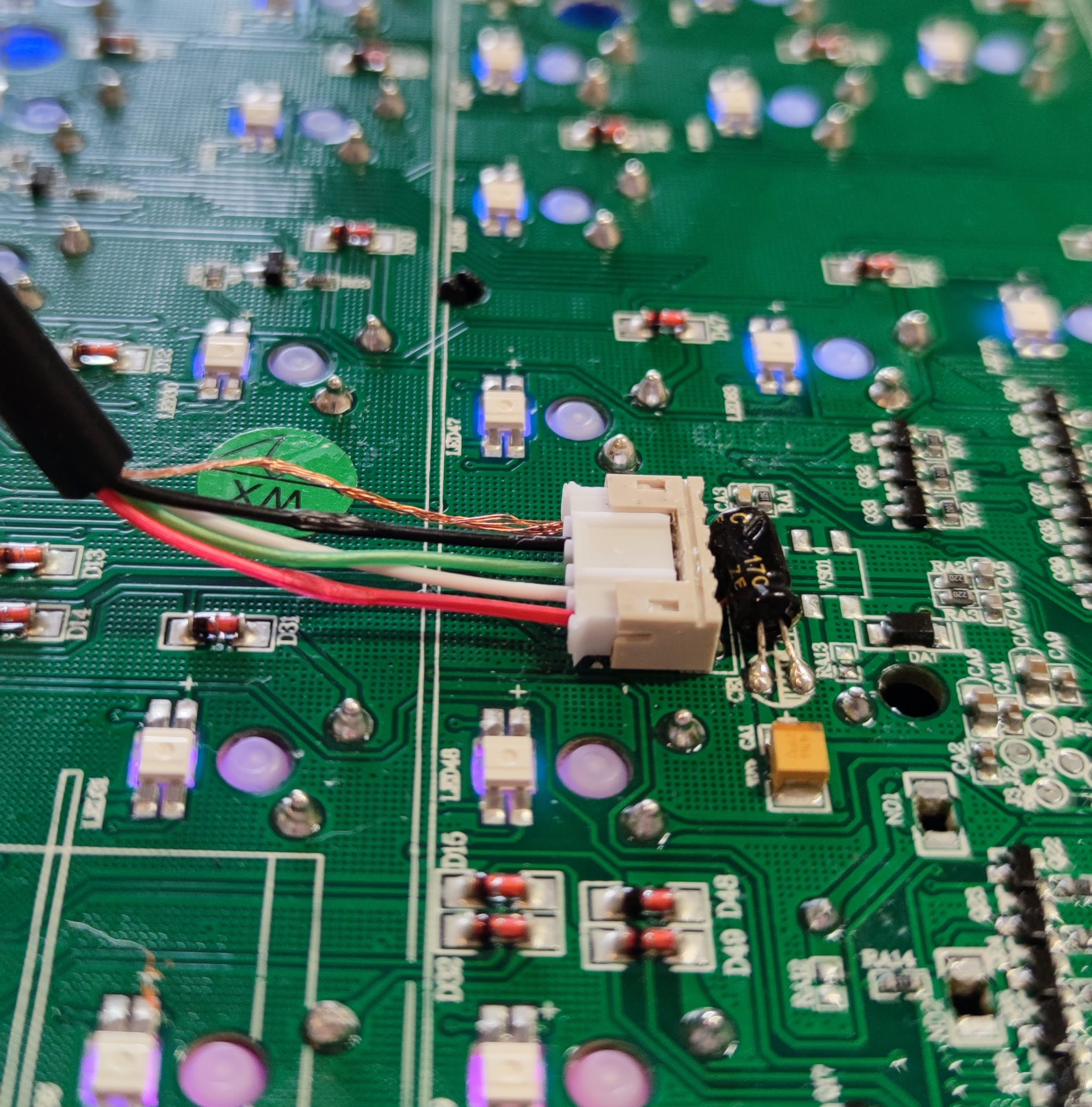

В общем, я решил действовать.
Взял сверло на 1мм и аккуратно расширил все разъемы. Некоторые правда просверлил насквозь, но вроде бы ничего жизненно важного не сломал.
Вот теперь это хотсвап =)))
Красные свитчи залетают со свистом, у некоторых даже пришлось чуток отогнуть в сторону ножки для лучшего контакта.
При обратной сборке выяснилось что редрагон всунули расплющенный провод в разъем, и клавиатура глючила пока его не завернул понадежнее. Надо бы запаять, но пока и так норм.
Доставил еще силиконовые колечки, и в общем клавка стала в разы тише и приятнее.
Хотя периодически ее как будто подглючивает. Возможно, я таки где-то что-то поломал, закономерностей пока не выявил.

а чем тут помог бы паяльник?
если ножки свитчей тупо не пролазили в разъемы
на самом деле уже вторую неделю полет вполне нормальный
некоторые кнопки подглючивали, приходилось подгибать еще ножки, чтобы лучше контачили
на выходных еще перепаял разъем, т.к. провод где-то перед старым разъемом совсем сломался
вышло колхозно конечно - один из 5 проводов без изоляции хз почему - но работает
с учетом того что я паяльник в последний раз видел лет 25 назад, а клеммы пришлось обжимать плоскогубцами - я собой доволен
вопрос кстати - как правильно называется провод, у которого с одной стороны USB, а с другой вот этот разъем на 5 контактов?
я что-то ни в каких магазинах у нас не нашел
видел такой где-то в интернетах - типа провод для клавиатур Corsair или Steelseries, в общем что-то игровое - но в целом единичный случай
а как его правильно найти чтобы новый заказать - не соображу
