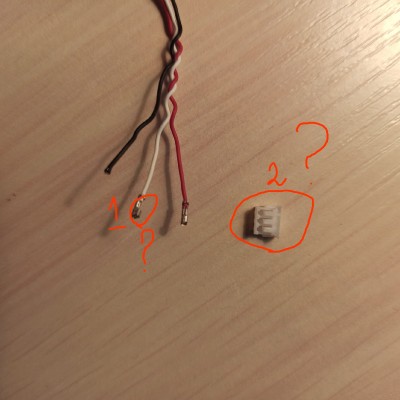

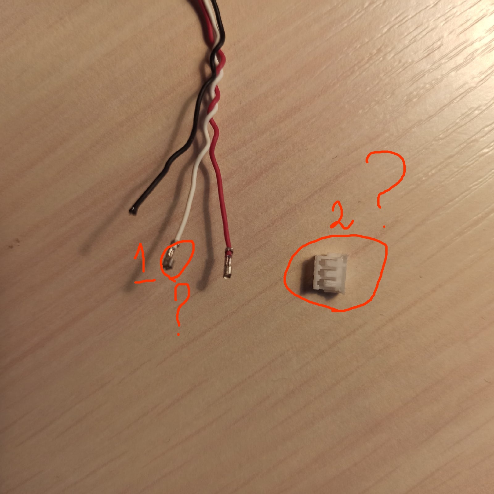

При разборке неаккуратно оторвал провод с коннектора(?). Не знаю как правильно называется, для этого сюда и пишу. Для уточнения хотел спросить точное названия штук под цифрами 1 и 2. Первое вроде называется клеммом ножевым, а вот со вторым ни одно слово не лезет. Собственно вопрос можно ли купить клемм этот и обратно засунуть в белый коннектор или можно отдельно купить коннектор с проводами. За ответ заранее спасибо.
P.S. Могли бы вы посоветовать магазин где можно купить вышеописанные детали в МСК? Сам смотрел, но предложений довольно мало.

Такие запчасти можно найти в любом магазине радиоэлектроники.
Первый называется клеммой ножевой. Тут все верно, но чтобы правильно его зажать нужен специальный инструмент. https://www.chipdip.ru/search?searchtex ... 0%B0%D1%8F клеммы можно поискать тут.
Второй называется коннектор jst "папа" на 3 пина. Тут только по размерам смотреть и подбирать. https://www.chipdip.ru/search?searchtext=jst
Можно тут посмотреть готовый кабель и просто припаять к родному кабелю, либо сделать аккуратную скрутку и замотать изолентой, если нет паяльника https://amperka.ru/search?q=%D0%BA%D0%B ... 0%BE%D1%80
У Амперки есть магазин в МСК, адрес можно посмотреть на сайте.
